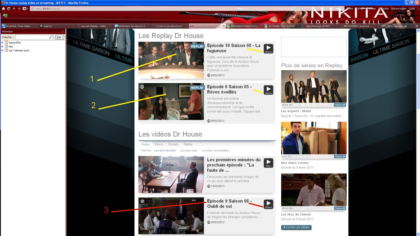

Par exemple pour Dr House, en se rendant sur la page de TF1 http://videos.tf1.fr/dr-house/, on retrouve aussi seulement les 2 vidéos que tu cites

Pour House, on voit 3 épisodes et non 2 sur la page que tu cites :
Pourquoi les deux premiers (S08E10 & S05E06] sont-ils en "replay" et le troisième [S08E09] est-il en "vidéo" alors qu'ils sont passés le même jour comme indiqué d'ailleurs ?
J'ajoute qu'après plusieurs échecs, j'ai eu la chance de chopper cet épisode S08E09 pendant une courte fenêtre où il était accessible ...

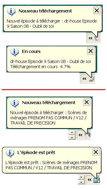

Re: Qu'est-ce qui déconne depuis 1.9.7 ?
Des résultats , obtenus avec habiTv .

@czmaster : ok pour M6. Néanmoins, il me semble justement que tous les logiciels que nous pratiquons ont pour utilité de contourner les sécurités qui empêchent une récupération "banale" des fichiers vidéo. Que ce soit ceux qui référencent les vidéos, comme Captvty, ou ceux qui collectent les données comme rtmpdump ou curl, les évolutions sont nécessaires à chaque fois que les diffuseurs modifient leur manière de faire. Ces derniers ayant toujours un coup d'avance, il me paraît utile de repérer et signaler toute apparition de défaut.
