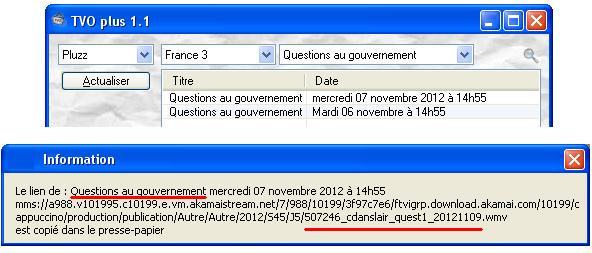

Un essai de disfonctionnement .
Les infos ci-dessous , sont à l'attention du développeur .

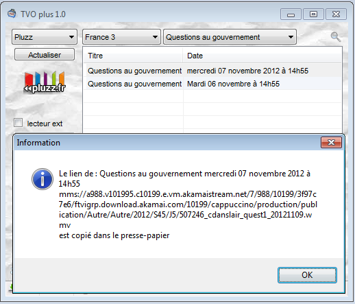

--- TVO+ indique ---
"mms://a988.v101995.c10199.e.vm.akamaistream.net/7/988/10199/3f97c7e6/ftvigrp.download.akamai.com/
10199/cappuccino/production/publication/
Autre/Autre/2012/S45/J5/507246_cdanslair_quest1_20121109.wmv
durée 8mn ( au lieu 1H05 ??? )

CONSTAT :
_ TVO+ =============> 507246_cdanslair_quest1_20121109
_ recherche manuelle => 508067_c_dans_lair_20121109
ADDITIF
Je pense que je vais rester avec la version précédente (???) .
_ le player ne fonctionne pas
_ les infos sont erronées

Cette nouvelle version est arrivée "sans crier gare" pour ne pas créer autant d'agitation que les versions précédentes ;)
Le principal changement de cette version concerne Arte sinon je n'ai pas touché à grand chose
Pour Pluzz le bug dont tu parles étaient déjà présent dans la version 1.0
Quand un lien mms n'est pas détecté sur une page, c'est celui d'avant qui est retourné.
Pour le player il ne fonctionne plus depuis que Pluzz a subit des modifications.
Je verrais si je peux corriger ça ;)
