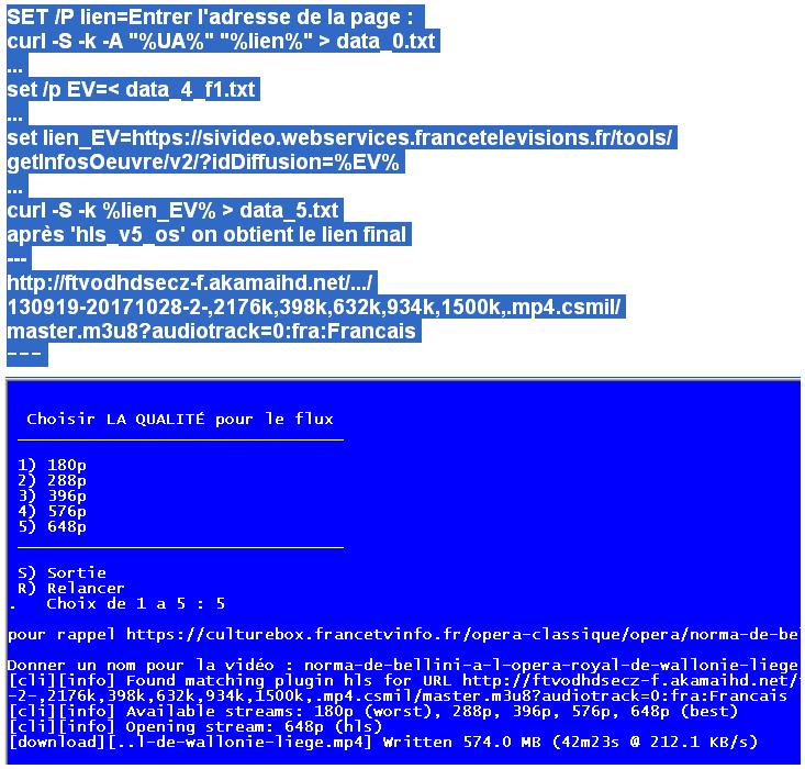

Messagede aazerty » Mer 6 Déc 2017 16:24
1) Dommage que "zedeo" ne soit plus maintenu ( il était fort pratique ) .
2) Concernant mes recherches d' Opéras , je ne voyais que Arte . Merci pour l'info de ce site "culture..." .
3) N'étant pas programmeur , je bricole avec des batchs .
4) Ci-après ma procédure générale , pour indications :
Re: Erreur 3 Flux non trouvé
