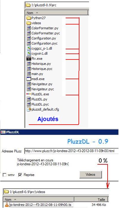

Suite aux améliorations réalisées par "chaoswizard" (un grand merci) .
"Index of /chaoswizard/tvdownloader..." à l'adresse :
"http://ppa.launchpad.net/chaoswizard/tvdownloader/ubuntu/pool/main/p/pluzzdl/"
Choisir :
pluzzdl_0.9.orig.tar.gz 12-Aug-2012 15:39 13K
Après dézippage , se rendre dans le répertoire \src ; y ajouter les éléments indiqués .
Ceux-ci font partie de la version "PluzzDL 0.8.5" fournie par czmaster (un grand merci) .
Anomalies constatées :
_ Le téléchargement ne démarre pas au 1er essai (flv => wmv => flv).
_ Le % n'augmente pas .
N'étant pas allé jusqu'au bout , je n'ai pas testé .ts encapsulé mkv .

Le fonctionnement de ce PluzzDL est différent des anciennes versions, c'est pourquoi tout ne fonctionne pas avec l'ancienne interface windows.
Il faut que je remette la main sur la source de PluzzDL pour pouvoir adapter le code, en attendant je conseil d'utiliser Pluzzed qui mise à par l’impossibilité de reprise de téléchargement fonctionne de la même façon (ou encore Captvty) .

chaoswizard a sorti "pluzzdl_0.9.1.exe" , fonctionnel sous win XP .
Messages : 1438
Re: Préliminaires PluzzDL 0.9
Merci pour l'info !
De mon coté j'avais déjà adapté Pluzzed, mais je vais mettre cettre nouvelle version Windows sur le forum.
