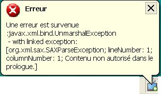

Messagede aazerty » Mer 13 Fév 2013 16:28
@dabiboo : PLUS RIEN NE FONCTIONNE !!!
J'utilise "habiTv_3.6.0_Windows_Portable.zip" .
J'ai fait la modif , afin d'avoir plus de détails dans habitv.log
J'ai utilisé le dernier tf1.jar
A un moment , j'ai supprimé habitv.log .
J'ai relancé le logiciel ; apparition du message suivant :
J'ai quitté le processus .
Ensuite , impossible de faire fonctionner habiTv :
_ que ce soit avec l'install existante
ou
_ avec une nouvelle install dans un autre répertoire
Je te joins le fichier "habiTv.log" inclus dans le .zip .
habiTv_log.zip
(1.08 Kio) Téléchargé 586 fois
Merci , de bien vouloir essayer de résoudre le problème .
ADDITIF
Je viens de télécharger la version 3.6.1 .
Et , là , ça fonctionne !!!
