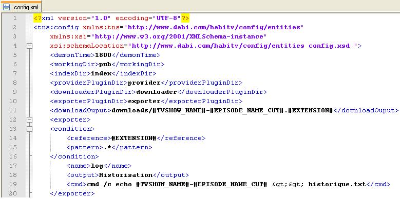

Suite à tes données (voir ci-dessous) , j'ai modifé le fichier "config.xml" .
--- Ajouté ---
<exporter>
<name>log</name>
<output>Historisation</output>
<cmd>cmd /c echo #TVSHOW_NAME#-#EPISODE_NAME_CUT# >> historique.txt</cmd>
</exporter>
Je lance le logiciel , à l'aide de l'icône sur le bureau . Ça ne démarre pas (???) . Bigre !!!
Je remplace le fichier "config.xml" (modifié) par le fichier "config.xml" d'origine . Ça fonctionne (???) .
Q: Où est l'erreur ?

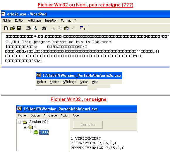

Ayant voulu télécharger une émission "The_Tudors-The_Tudors_4x04.zip" . Je n'ai pas pu .
Message :
"Cannot run program "bin\aria2c.exe": CreateProcess error=193, %1 n'est pas une application Win32 valide"
Voir , ci-dessous :
Anomalie_de_DL.zip
(1007 Octets) Téléchargé 519 fois

Je suis allé un peu vite pour la ligne d'export (il faut préciser une condition et les chevrons doivent être convertis en entité XML &gt;):
      <exporter>
      <condition>
         <reference>#EXTENSION#</reference>
         <pattern>.*</pattern>
      </condition>
         <name>log</name>
         <cmd>cmd /c echo #TVSHOW_NAME#-#EPISODE_NAME_CUT# &gt;&gt; historique.txt</cmd>
      </exporter>
pour aria2c, je pense que j'ai embarqué une version 64 bits. Tu peux essayer de la remplacer par la version 32 bits en la téléchargeant ici : http://sourceforge.net/projects/aria2/f ... p/download
Je mettrai la version 32 bits dans les prochaines versions.

Messagede aazerty » Ven 12 Oct 2012 21:18
@dabiboo : toujours le PB dans config.xml .
Re: Anomalies constatées
Messagede dabiboo » Ven 12 Oct 2012 21:38
place l'exporter après les downloaders et ça devrait être bon.
dabiboo
Messages: 189
Messagede aazerty » Ven 12 Oct 2012 22:27
Merci , ça fonctionne .

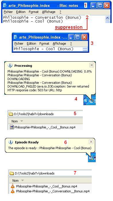

=== 2 ===
Je lance la procédure de téléchargement d'une vidéo "Philosophie - Conversation (Bonus)" ,
se situant sur le site ARTE .
Il y a des PB de DL (???) et au final , j'obtiens 2 fichiers :
"Philosophie - Conversation (Bonus)" (619.518 ko)
(http://videos.arte.tv/...--6367130,view ... yerXml.xml)
et le suivant
"Philosophie - Cool (Bonus)" (74.576 ko)
Messagede dabiboo » Sam 13 Oct 2012 17:52
pour le premier point, ça me surprend. Tu peux me donner la log complète ? Je ne comprends pas ce qu'il essaye de faire...
Je vais voir pour ajouter un token d'export dans la prochaine version pour pouvoir écrire l'url dans un fichier sinon, en attendant : tu peux mettre les logs en mode debug en modifiant le fichier log4j.properties dans l'archive lib/core.jar (ça s'ouvre comme un zip) pour avoir : "log4j.logger.com.dabi=DEBUG, console, file ".
Pour arte, j'ai également ce problème de temps en temps, le serveur Arte doit être surchargé et répond 503 (Service temporairement indisponible ou en maintenance) ça se résout souvent en réessayant.

@dabiboo : je réponds pour ARTE , erreur 503 .
Si , on écrit : ....../--6979788,view,asPlayerXml.xml => Erreur
Si , on écrit : ....../philosophie-l-attente--6979788,view,asPlayerXml.xml => c'est bon
Ça dépend , des fois ça marche et des fois non (???) .
