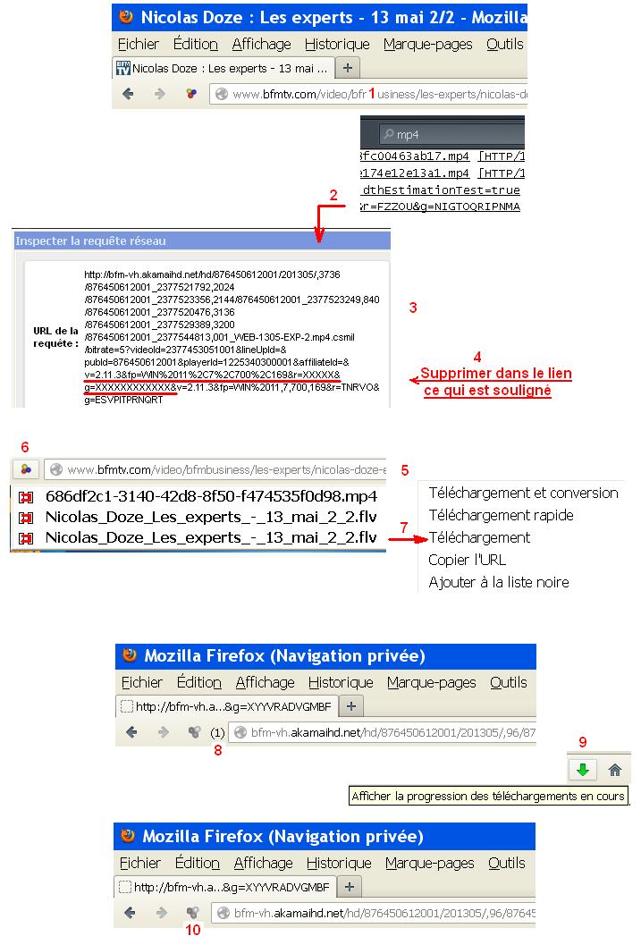

Messagede aazerty » Mer 15 Mai 2013 15:42
@dabiboo : Concernant ma demande dans le post "habiTv 3.6.2 : correction TF1 + divers"
( viewtopic.php?f=35&t=5276#p21631 , et suite ) .
Exemple : Avec Firefox
1) Vider l'historique
2) Dans la console , au niveau du filtre , taper mp4
3) Entrer : http://www.bfmtv.com/video/bfmbusiness/les-experts/
4) rechercher l'épisode souhaité , par exemple : " les-experts ; nicolas-doze-experts-13-mai-2013 "
Clic donne le lien => http://www.bfmtv.com/video/bfmbusiness/les-experts/nicolas-doze-experts-13-mai-1-2-125458/
5) attendre le début de la vidéo ; puis mettre en Pause
6) Regarder dans la 2ième ligne sous "mp4" et double-cliquer dessus .
7) Ouverture d'une nouvelle fenêtre
8) Sélectionner le lien , le copier , le coller dans "bloc-notes"
http://bfm-vh.akamaihd.net/hd/876450612001/201305/,96/876450612001_2377512021,1640/876450612001_2377517622,1560/876450612001_2377521766,1096/876450612001_2377512020,2592/876450612001_2377517645,1024/876450612001_2377523337,001_WEB-EXPERTS-1-LUN-1305.mp4.csmil/bitrate=5?videoId=2377453052001&lineUpId=&pubId=876450612001&playerId=1225340300001&affiliateId=&v=2.11.3&fp=WIN%2011%2C7%2C700%2C169&r=SOBJV&g=XYYVRADVGMBF
Édit du 24 Mai les paragraphes 9 et 10, sont supprimés .
11) ensuite le coller dans Firefox , et le lancer .
12) la vidéo démarre dans le navigateur .
Ci-dessous le process , en image .
Le poste 4 indiqué dans l'image ci-dessus n'est plus nécessaire .
