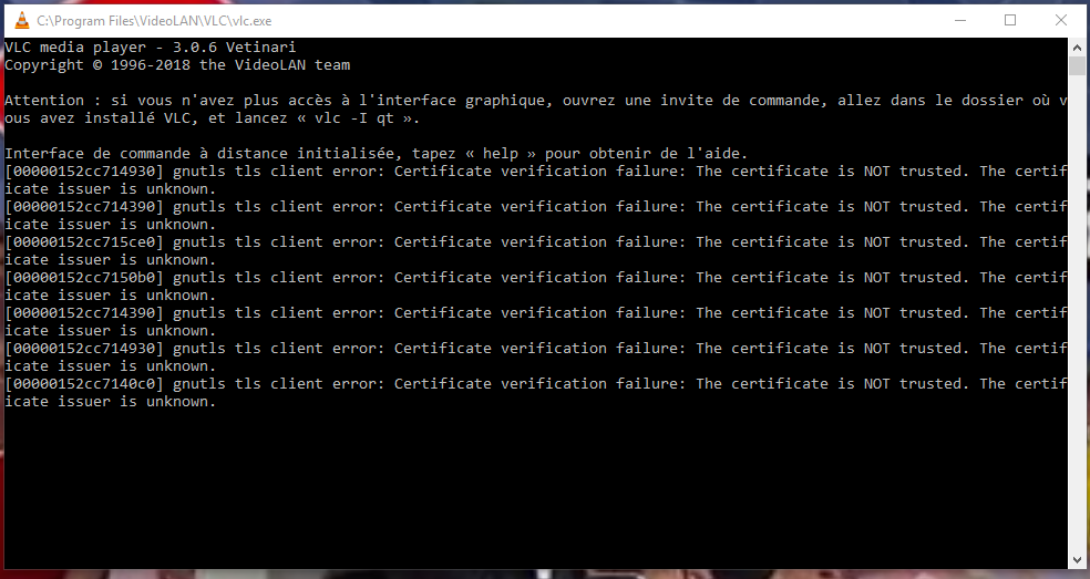

Hello, alors je m'en suis sortis avec VLC en mémorisant le serveur de flux ex: RTS1.xspf je n'ai plus qu'à cliquer sur ce fichier et je reçois son flux.
Je dois encore contrôler si j'ai des messages d'erreur de certificats...
console log de VLC

Hello alors je n'ai plus de messages d'erreur de certificat en enregistrant le flux.

Pour répondre à ta question j'ai simplement ouvert une fenêtre DOS (mode admin) puis exécuté VLC (c:\"Program Files"\VideoLAN\VLC\vlc.exe) donner le fichier *.xspf
