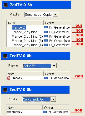

Re: ZedTV 0.8b regarder la télé en direct
Messagede aazerty » Mer 10 Avr 2013 22:34
@czmaster : je pense que j'ai trouvé d'où vient l'anomalie et par suite mes questions précédentes .
Le lien France 2 fonctionne , mais à condition de pouvoir le sélectionner de façon indépendante .
Voir la copie d'écrans , ci-dessous :
Messagede PAULPAULPAUL » Jeu 11 Avr 2013 07:10
Merci du suivi,
La 2 fonctionne maintenant, le bug était également sur TVO( l'image était fixe et grossière mémoire d'une bite)
