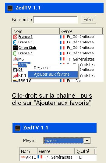

@tontoncamel : les favoris sont entre les 2 oreilles ; je plaisante .

@tontoncamel : ci-dessous la réponse à ta demande .

@tontoncamel :
Contenu du fichier "conf.txt" ( dans le répertoire "Playlists" ) :
Attilla Fr.xml
International.xml
M3U8.xml
Radio.xml
favoris.xml
Si tu as des doublons , supprimes-les .
Concernant la liste "favoris" , ci-dessous ( le contenu de celle-ci pour "Arte" ) :
<?xml version="1.0"?>
<streams>
  <stream>
    <title>ARTE</title>
    <language>Fr_Généralistes</language>
    <code>111</code>
    <link>rtmp://cp108478.live.edgefcs.net/live</link>
    <pageUrl>http://www.wilmaa.com</pageUrl>
    <playpath>arte_fr_1_800@45512</playpath>
    <swfUrl>http://www.wilmaa.com/player/main_v5.033.swf</swfUrl>
    <advanced>-x 927444 -w 6c1be1765187eae0bc9af07d858fae59a0effd3c5b803d08db261ced2c5512bb</advanced>
    <info resolution="HD" bitrate="" />
  </stream>
</streams>
