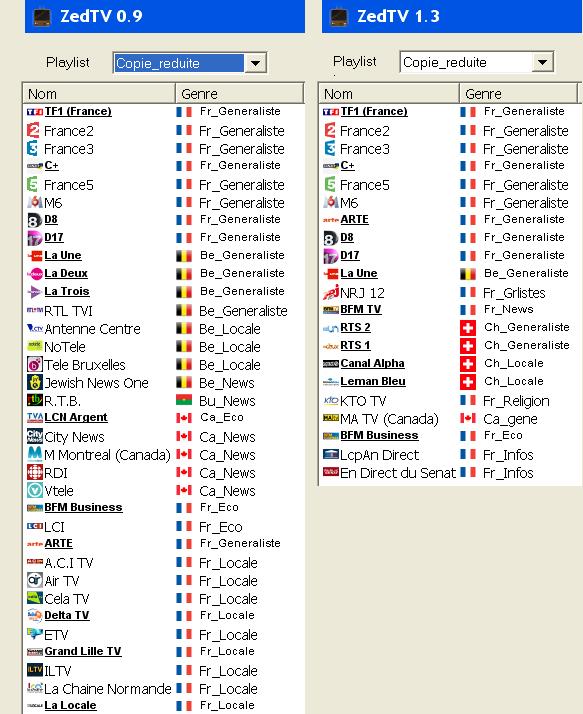

Messagede aazerty » Mer 24 Avr 2013 16:07
@czmaster : encore un soucis .
Cela concerne une playlist réduite "copie_reduite.xml" de celle d' "Attilla fr.xml" ,
qui a perdu un certain nombre de stations : 21 sont affichées au lieu 79 .
Ci-joint le zip du xml .
Copie_reduite.zip
(5.79 Kio) Téléchargé 325 fois
Copie d'écrans .

Messagede czmaster » Mer 24 Avr 2013 18:25
kamilos a écrit:Bonjour,
Deja un grand merci au logiciel que vous proposer, il fonctionne bien chez moi :)
Mais j'avais une question pour tf1,tmc,nt1 est-ce que cela fonctionne bien chez vous ?, car chez mo i(belgique) ca ne charge pas même avec un proxy fr
Ces chaines fonctionnent différemment des autres, elles sont sûrement géolocalisé
Même chez nous en France elle ne fonctionne pas toujours bien avec un proxy ça risque d'être pire
