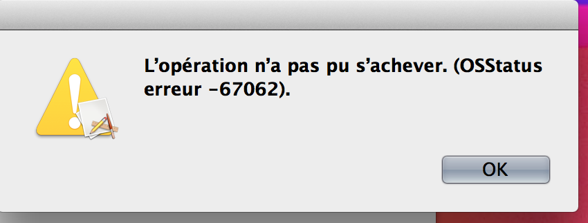

Messagede Lucky Luc » Mer 2 Juil 2014 00:01
J'ai installé Zedtv sans aucun souci sur mon PC, et ca fonctionne nickel, Bravo et merci ...
Par contre, sur mon macbook pro, impossible de l'ouvrir :
Le message suivant s'affiche au lancement :
Capture d’écran 2014-07-01 à 18.40.42.png (60.12 Kio) Vu 9935 fois
Deuxième petite chose, quand je cherche le tuto d'install, en cliquant sur le lien du forum, je tombe sur la page d'accueil :
"zedtv-une-excellente-alternative-à-rtmpgui"
avec l'explication de l'install sur PC, mais rien sur Mac ?
Pouvez vous m'aider ?
Merci d'avance :pouce:

Messagede k3c » Mer 2 Juil 2014 16:09
Je ne connais rien à Mac, mais
extrait de
http://www.fmrte.com/forums/index.php?/ ... mrte-2012/
you need to go to the security preferences and change the setting to allow running of non-AppStore apps. start it and after that you can revert the setting.

Messagede Lucky Luc » Jeu 3 Juil 2014 09:07
Merci k3c.
Effectivement, ca marche en "allowing the non AS apps to run"
Pour l'instant je n'arrive à faire marcher que la 222
La 225 ne s'ouvre pas.
Je vais essayer de trouver comment on peut, ou pas, ajouter des chaînes sur la 222
En tous cas merci pour le tuyau.
