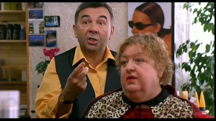

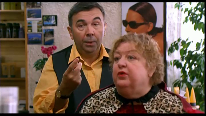

Ci joint 2 captures faites plus ou moins le même moment le premier directement avec VLC le 2ème avec la ligne de commande
De mon coté je ne vois pas de différence de qualité. Qu"en pensez vous ?
C'est le -re qui fait tout la différence ?
Re: ZedTV 0.7 regarder la télé en direct
Messagede aazerty » Dim 7 Avr 2013 20:15
Pas de différence notable , c'est mieux que précédemment .
