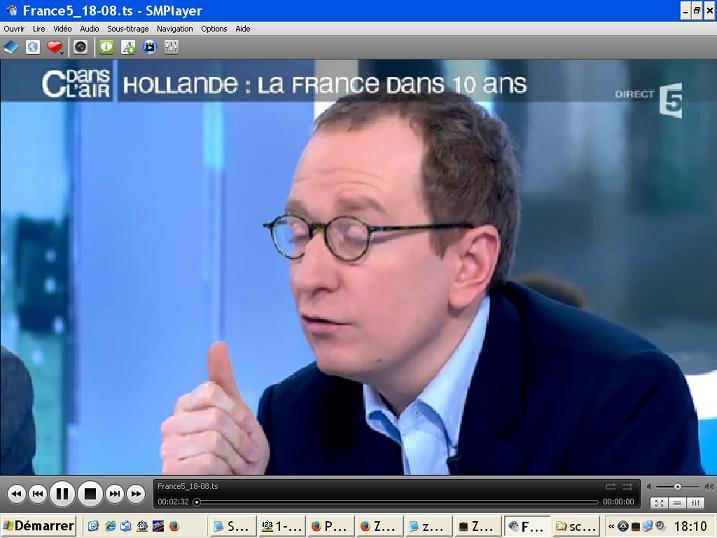

=== 1ère réponse ===
Deux solutions pour modifier le lecteur par défaut
La première aller modifier la ligne lecteur dans le fichier zedtv.ini
Exemple : lecteur=C:\Program Files (x86)\DAUM\PotPlayer\PotPlayer64.exe
Soit aller dans les paramètres de ZedTV : "*" en haut à droite
Et dans chemin de VLC indiquer le chemin d'un autre programme
Si on passe par le bouton parcourir, il faut taper *.* + Entrée pour afficher d'autre programme que vlc.exe
> J'ai utilisé vos deux solutions mais zedtv affiche à chaque fois vlc
Je viens d'essayer avec "C:\Program Files\smplayer-portable-0.8.6\smplayer.exe" , dans le fichier zedtv.ini .
