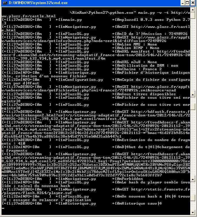

Re: Impossible de télécharger (avec Pluzzed)
@rimram31 :
J'essaie de suivre ton process , mais ça coince .
Ci-après une copie :
La partition sur laquelle je travaille :
_ IE8
_ Firefox
_ Silverligth 5
sont installés .
Sources utilisées , celles de chaoswizard 0.9.3 , ainsi que celles que tu as données .
> il lance un firefox
Non .
> profil nommé pluzzdl a créer et configurer avant
Tu peux donner un exemple .

Bon, tests effectués, je me suis un peu emballé pour windows, j'ai du modifier l'appel de firefox a cause des espaces dans la ligne de commande sous win et, subtilité sous windows, il ne faut avoir aucune fenêtre firefox ouverte pour que le profil pluzzdl soit lancé, sinon c'est le profil par défaut ...
Ci-joint code modifié et un main qui lance firefox sous win (sous seven), attention donc a n'avoir aucun ff ouvert avant l'appel, sinon c'est ce profil là qui sera utilisé et ça ne marche pas.
