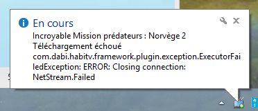

J'ai essayé avec un épisode RIS sur TF1 et c'est le même problème avec le même message d'erreur :

Messagede Blupi » Sam 9 Fév 2013 17:55
@aazerty
Pour répondre à tes questions :
- Je n'ai jamais réussi à télécharger la moindre vidéo à partir de habiTv (je ne l'utilise que depuis 2 jours, je ne remets pas en cause le bon fonctionnement de habiTv, je pense que le problème viens de chez moi puisque ça marche ailleurs)
- J'ai installé habiTv à partir de l'installeur (ce n'est donc pas une version portable)
- J'ai tout désinstallé et je suis reparti d'une installation propre, je viens d'installer habiTv sur mon PC fixe (je travaille toujours sur mon portable) qui est fraîchement refait d'il y a 15 jours.
- j'ai vider la corbeille, j'ai viré tous les temp possibles et imaginables, j'ai viré les fichiers "Index.dat" de TIF
- J'ai un débit de 16Mo (vérifié sur le site Degrouptest)
- j'ai fermé mes 2 navigateurs (FF et IE)
- J'ai désactivé le pare feu de Windows et mon Antivirus (Avast!)
Que ce soit sur mon portable (Wifi) ou sur mon PC fixe (filaire) j'ai toujours le même message en essayant de télécharger UNIQUEMENT le fichier "Mission prédateurs - Norvège 2)
j'ai juste un fichier "Incroyable-Mission_prédateurs___Norvège_.mp4.tmp" vide qui se créé dans "habiTv\Downloads"
C'est à n'y rien comprendre, je ne sais vraiment pas ce qui se passe ?!...

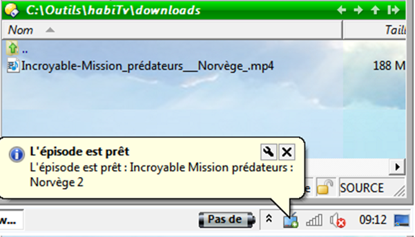

Messagede Blupi » Dim 10 Fév 2013 09:40
Bonjour à tous et excellent dimanche.
Ça y est j'ai enfin trouvé la cause de mon problème :
J'explique exactement ce que j'ai fais au cas où ça pourrait aider quelqu'un d'autre.
Tout d'abord, j'ai essayé en redémarrant mon portable en mode sans échec avec prise en charge du réseau, j'ai fais un test qui a fonctionné, donc j'en ai conclus que c'était bien un programme qui bloquait mes téléchargements. Mes soupçons se sont tout de suite dirigés vers mon antivirus (Avast!) ou MalwaresBytes.
En fait il s'agit de Avast!, jusqu'à maintenant je désactivais les agents de protection résidente le temps de faire mes tests mais ce n'était pas suffisant.
Pour que ça fonctionne, j'ai créé une règle qui interdit à Avast! dans l'onglet "protection résidente/Agents des fichiers/Paramètres experts/Exclusions" le scan à la lecture, à l'exécution et à l'écriture de tous les exécutables du dossier "C:\outils\habiTv" et de ses sous-dossiers.
A partir de ce moment tout fonctionne correctement.

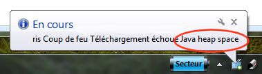

Messagede Blupi » Dim 10 Fév 2013 17:43
Autre : Impossible de télécharger , l'émission de TF1 .
( captvty arrive à la DL )
R.I.S Police scientifique ( en 2 parties !!!) , du 8 mars 2012 .
Résultat : ris-Coup_de_feu.mp4.tmp-0.frg (0 ko)
Je confirme je peux télécharger avec Captvty, par contre avec habiTv, l'icône animé tourne pendant 6 à 7 minutes avant qu'une infobulle nous avertisse que la vidéo n'a pas pu être téléchargée.
Ça veux dire quoi "Java heap space" ?
Petite question habiTv télécharge quelle version de la vidéo, SD ou HD ? car on a pas le choix comme avec Captvty.
