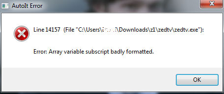

Un petit souci depuis... hier, il me semble mais je n y avai pas prete attention,
J ai la version portable.... Une copie propre n y change rien
Petit rajout : ca ne plante pas sur les chaines m3u8, ni les radio, mais sur celle de la liste attila

@Nosphe : ZedTV n'est pas finalisé , donc on peut rencontrer des anomalies .
Ne pas oublier de relire les messages précédents et voir si l'anomalie n'a pas déjà été résolue .
Question initiale : as-tu modifié la playlist "Attilla Fr.xml" ? Oui / Non .
Si , Oui . Ton problème vient de là . Mauvaise(s) écritures .
=== 1ère tentative ===
A) Télécharger zedtv.exe à : viewtopic.php?f=39&t=5563&start=210#p21980
B) Effectuer la modif : viewtopic.php?f=39&t=5563&start=240#p22075
C) Modifier "zedtv.ini" ( voir ci-dessous , un exemple ) .
=== Vérifier le fonctionnement !!!
=== 2ème tentative ===
1) Récupérer une playlist précédente "Attilla Fr.xml" à renommer "Old_Attilla.xml"
2) Tu places ce fichier dans le répertoire "playlists"
3) Dans ce répertoire , tu ouvres le fichier "conf.txt" , tu ajoutes "Old_Attilla.xml" .
( voir ci-dessous un exemple , de contenu , de "conf.txt" )
4) Dans zedtv , tu cliques sur la flèche correspondant à "playlist" => "Old_Attilla.xml" .
Contenu du fichier "conf.txt" ( dans le répertoire "Playlists" ) :
Old_Attilla.xml
International.xml
M3U8.xml
Radio.xml
Attilla Fr.xml
favoris.xml
"zedtv.ini" ( situé à la racine de \zedtv ) .
[Playlists]
maj_auto_pls=0
maj_auto_logo=0
prog_tv=1
date=
date_logo=
"autoit-error" ne pas se fier à cette info !!!
Le PB vient d'une mauvaise écriture dans le .xml .

Salut,Nosphe a écrit :Bonsoir
Concernant ce bug je n'ai pas encore réussi à l'identifier. Mais j'ai sorti une nouvelle version 1.4 qui pourrait corriger le problème.
Dans le cas contraire merci de m'indiquer le nouveau message d'erreur (autre ligne).
PS : Autoit Error peu signifié des tas de choses le plus souvent ça se produisait suite à des modifications hasardeuses de playlists, mais ça peu venir de toute chose qui ne se passe pas exactement comme je l'avais prévu (xml, site web qui répond mal, combinaison de paramètres ...) et qui fait planter mon code.
