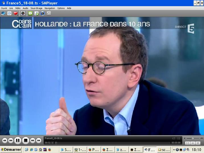

> J'ai utilisé vos deux solutions mais zedtv affiche à chaque fois vlc
Je viens d'essayer avec "C:\Program Files\smplayer-portable-0.8.6\smplayer.exe" , dans le fichier zedtv.ini .
