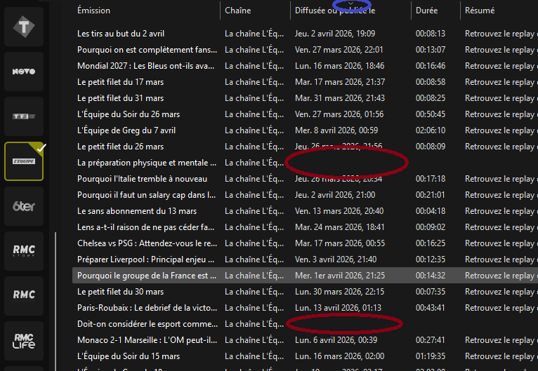

Ah, oui, j'oubliais un truc, déjà présent dans les versions précédentes, mais aléatoire.
On choisit "l'Équipe 21". La liste se charge. Certaines dates sont vides. L'ordre d'affichage n'est pas bon, alors que la colonne est bien triée dans le bon sens.
On décoche la chaîne. On recoche la chaîne. Ça devient tout bon.
C'est aléatoire, donc je n'ai pas d'explications.
Quelqu'un voit ça aussi de temps en temps, ou bien ?
Merci, merci.
Merci, merci.
- Pièces jointes
- Capture de l'Équipe avec les programmes touillés
- L'ÉquipeTouillée.png (77.81 Kio) Consulté 58 fois
