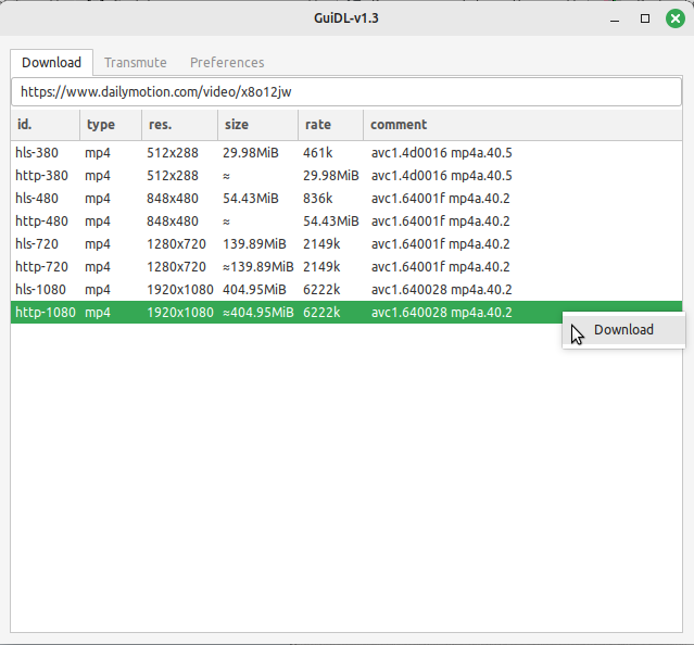

Bon, ça tourne sous Linux mais en fait, c'est juste une interface graphique qui génère des commandes du style
yt-dlp -f 232+140 https...
Rien de compliqué. Après, si le format vidéo seule 720p n'est pas disponible, c'est une autre histoire.

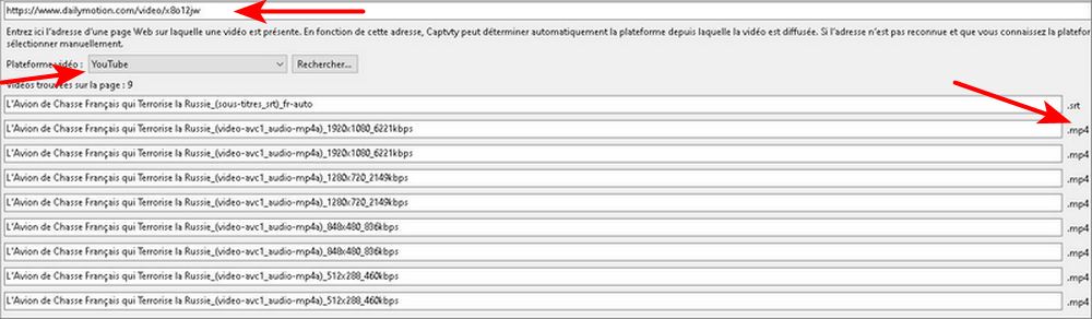

Les copains tenez-vous bien (j'vériferais ! :P ) car j'ai trouvé un truc ahurissant !! Comme déjà dit dans un précédant post j'utilise, comme Rastignac, de plus en plus la baguette magique.
Et donc, j'ai voulu télécharger un fichier sur dailymotion car les définitions sont meilleures que youtube. et bêtement, je valide sans me rendre compte que la plateforme concernée n'est pas dailymotion mais youtube et qu'est-ce que je vois apparaître c'est des propositions mp4 de youtube !! je vous joins le fichier ci-dessous :
Copie dailymotion-youtube_mp4_1000+fj.JPG (52.41 Kio) Consulté 9913 fois
Comment est-ce possible avec un fichier dailymotion j'ai eu une correspondance en mp4 avec youtube ????
J'ai donc réessayé avec tout en dailymotion (voir-cessous) :
copie dailymotion-youtube_ts_1000+fl.JPG (33.29 Kio) Consulté 9913 fois
Les fichiers à télécharger sont en ts.
Question : comment un fichier identifié comme dailymotion s'ouvre dans youtube ? Ca me parait ahurissant ; ca veut dire que les fichiers existent bien chez les 2 opérateurs mais ils n'ont pourtant pas la même dénomination.
j'ai donc réessayé en partant de youtube ; et là j'ai bien eu un tableau de toutes les possibilités youtube avec un bémol ; il n'est possible de la télécharger qu'en 640x360. je vous mets pas la copie d'écran car ça prend autant de place que les 2 fichiers ci-dessus ; si vous la souhaitez, malgré tout, je pourrais la mettre dans un prochain post.
Conclusion, quand un fichier existe chez les 2 si on veut avoir la meilleure définition, il faut passer par dailymotion et la meilleure définition de youtube apparait alors bien (1920x1080) et non celle de 640x360 si on passe par youtube. Autre différence, daily c'est ts et youtube c'est mp4. Quelqu'un a une explication ou j'ai vraiment loupé quelque chose ?? ET bien évidemment, j'ai essayé avec d'autres fichiers qui existent chez les 2, pareil !

Je crois que tu as mis le doigt sur un problème de Captvty
Pour clarifier les choses et même si je ne connais pas le code exact de Guillaume je pense que :
- http://www.dailymotion... définit le site sur lequel aller chercher les informations dans tous les cas (la vidéo ne vient pas de Youtube)
- plateforme définit la manière d'interpréter les résultats de la recherche sur le site
Il se trouve que, sans doute suite à des évolutions sur dailymotion, la méthode d'analyse "youtube" donne de meilleurs résultats que la méthode d'analyse "dailymotion"
Moi, j'utilise yt-dlp caché sous cette interface graphique que j'ai développée et les disponibilités sur dailymotion pour cette vidéo sont claires :
Linux 64 bits / France / Google Chrome 127.0.0.
