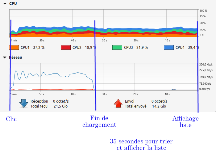

k3c a écrit :Je ne vois toujours pas tes messages calcul...liste des émissions
Bon, je republie l'image avec seulement les parties utiles et des commentaires (Nota : cliquer sur l'image pour la voir en entier) :
Merci pour nethogs (j'avais des outils similaires mais pas celui-là)
Débit environ 115 ko/s lors de la récupération de la liste sur le net
Encore une fois, ce n'est pas là qu'est le problème mais dans la durée de la phase de tri et d'affichage
Version de wine : wine-8.0.2
PS : notons au passage que suivant les chaines et le critère de tri, l'affichage commence pendant la récupération des informations ou après
