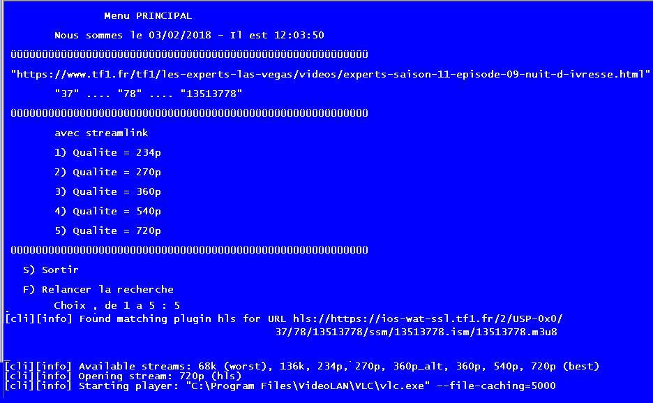

@racacax : me concernant cela fonctionne avec 'streamlink' .
Re: Récupérer toutes les vidéos du groupe TF1
Publié : sam. 3 févr. 2018 13:56
par racacax
Bjr, Comme ça ça marche effectivement. Il me manquait la partie XXXX.ism
Windows 7 64 bits / France / Firefox 58.0 64 bits

@racacax :
_ le script modifié indique bien la bonne adresse du flux
_ indiquer MàJ du 03/02/2018 , page viewtopic.php?f=25&t=24536#p49981
_ rectifier l'intitulé du script "v0.3 / Racacax" au lieu de "v0.2 / Racacax"
_ Il n'est peut-être pas nécessaire d'indiquer '2500k'
