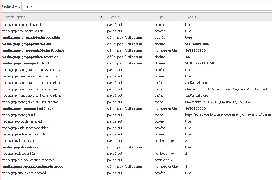

Publié : lun. 17 oct. 2016 21:07
Fonctionnel avec XP sp3 + FF 49.0.1
Re-vérifier !!!
dans FF : «about:config»
Créer une ligne media.gmp-eme-adobe.forcevisible > la mettre à true
Procédure :
(clic droit > nouvelle valeur > booléenne > media.gmp-eme-adobe.forcevisible > true
chercher les lignes «gmp» ; vérifier et modifier s'il y a lieu !
- media.gmp-eme-adobe.enabled > (valeur booléenne à true )
- media.gmp.decoder.enabled > (valeur booléenne à true )
- media.gmp.eme.enabled > (valeur booléenne à true )

En ce qui concerne la configuration de Firefox, pour les .eme. c'est bon et pour les .gmp. je ne vois pas ce que je peux faire de plus :
