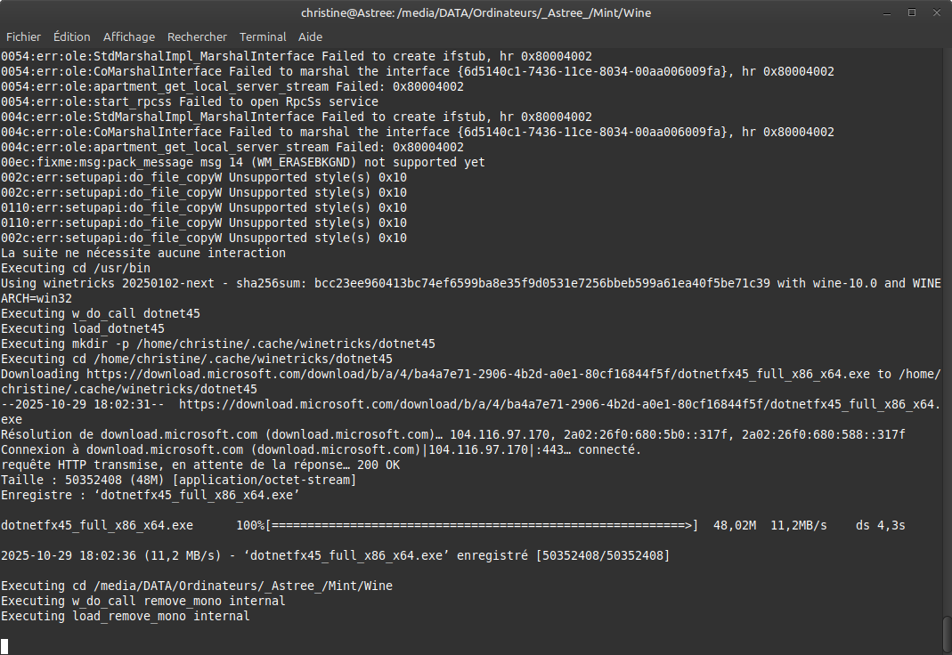

Rien à voir avec le problème ci-dessus. Je suis en train de migrer le portable de mon épouse vers Linux Mint 22.2.
Tout s'est passé à merveille mais j'ai gardé Wine et Captvty pour la fin. Il semble que j'ai bien fait.
La moulinette que nous avions mise au point ne prend pas en compte les dernières variations d'Ubuntu (24.04 dans mon cas)
Je l'ai donc modifiée en conséquence (sur le portable, pas encore ici sur le site) voir ici
Jusqu'à l'installation de Winetricks, tout semble bien se passer. Ensuite débute la création de .wine32 et .wine64
Et là, ça coince :
Capture d’écran du 2025-10-29 18-06-54.png (164.07 Kio) Consulté 636 fois
Après plusieurs minutes d'électro-encéphalogramme plat, j'ai tenté le CTRL-C qui n'a rien donné puis fermé le terminal
Une idée du problème ?
PS : comme nous l'avions décidé à l'époque, j'ai annulé l'installation de mono à chaque fois qu'elle m'a été proposée
Je me demande si c'est finalement une bonne idée ...

Messages : 3059
Merci pour cette suggestion. Je regarderai dès que possible si ChatGPT a trouvé des pistes
Pour l'instant, je croyais que ce que nous avions mis au point tenait la route
Et il semble bien qu'il ne faut pas installer Mono sous Wine
Je me demande s'il y aurait des incompatibilités avec Mono sous Linux qui est par ailleurs nécessaire pour faire tourner la v3-Mono de Guillaume
C'est pour l'instant la seule version de Captvty v3 que j'arrive à faire tourner sur mon portable (je suis en déplacement)
Sur mon fixe tout fonctionne pourtant
Impact Linux Mint 22.2 ?

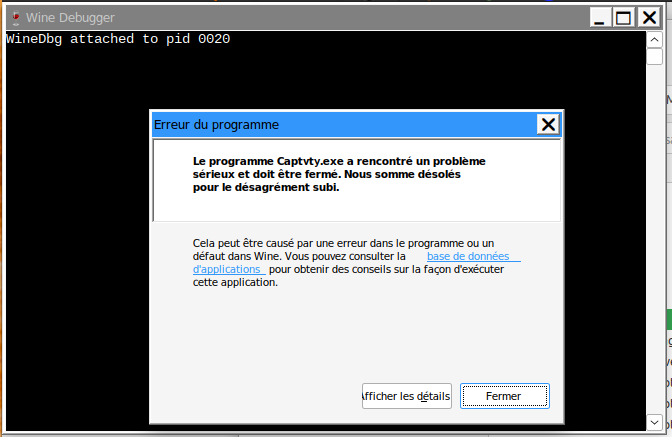

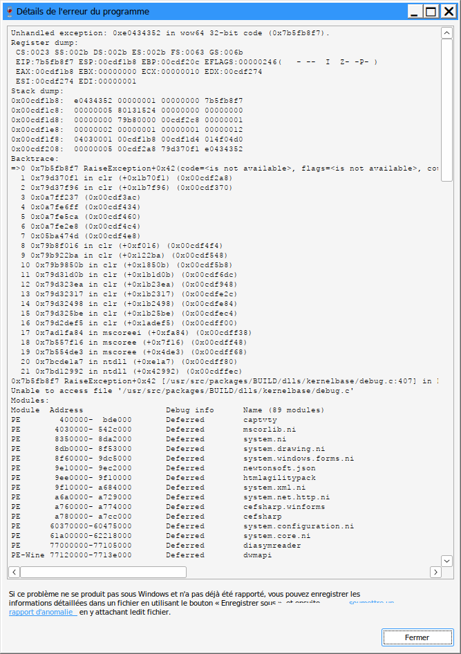

C'est de pire en pire.
Sous Linux Mint 21.3, après mise à jour de WineHQ devel en version wine-10.18 et mise à jour de Captvty3 en version 3.0.1.18 Bêta publiée le 30 octobre 2025, j'ai :
Plantage v3 1.png (27.69 Kio) Consulté 587 fois
Plantage v3 2.png (63.15 Kio) Consulté 587 fois
Vivement que la version Mono évolue !!!
