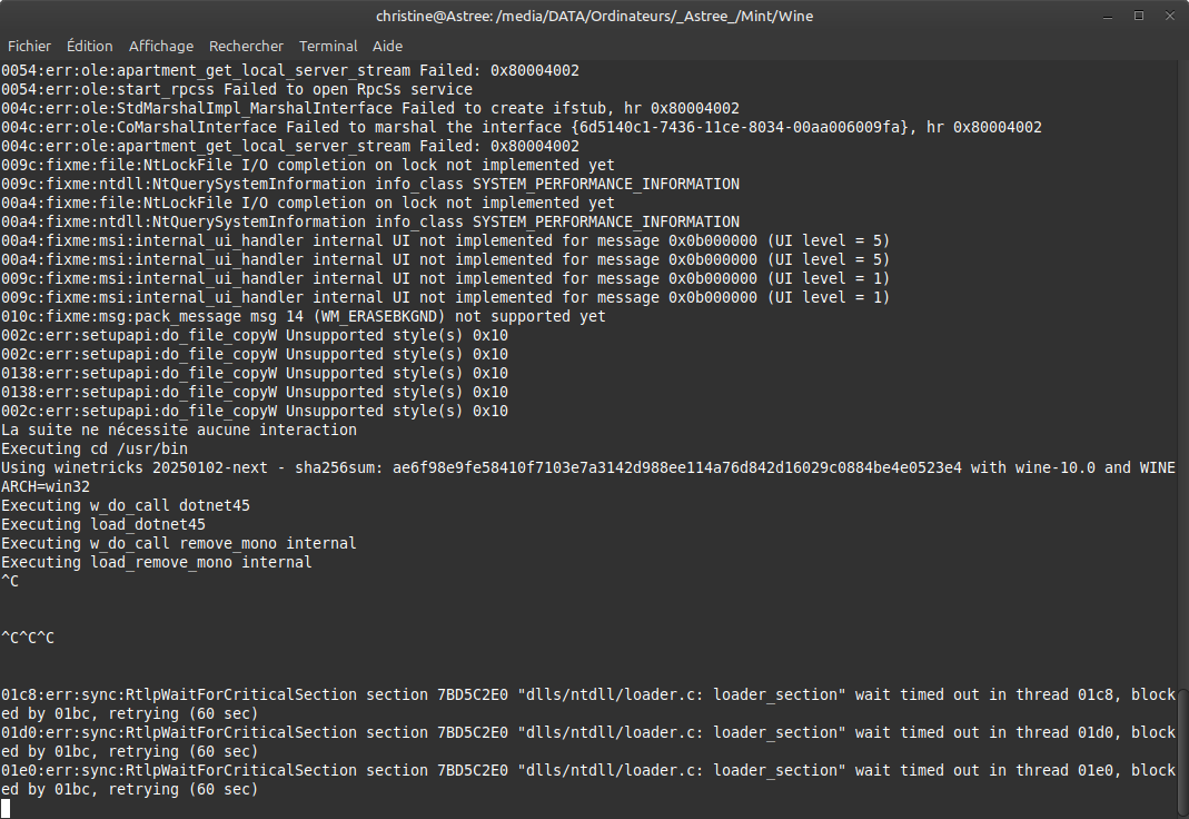

N'étant pas très sûr de ne pas avoir fait des erreurs dans mes actions précédentes, j'ai tout refait pour Linux Mint 22.2 (PC portable)
J'ai supprimé les profils .wine32 et .wine64, et j'ai fait sudo apt remove winehq-stable
J'ai utilisé la moulinette que nous avions mise au point en ajoutant le cas qui me correspond :
elif [[ $DISTRO =~ "Mint 22" ]] || [[ $DISTRO =~ "Ububtu 24.04" ]]
 then
  sudo wget -NP /etc/apt/sources.list.d/ https://dl.winehq.org/wine-builds/ubuntu/dists/noble/winehq-noble.sources
Je n'ai strictement rien changé d'autre et je constate que :
- du début jusqu'à la création des prefixes .wine32 et .wine64 inclus tout se déroule correctement
- c'est winetricks 20250102-next et wine-10.0 qui sont installés
- en revanche aucun popup concernant Mono n'est apparu (il aurait peut-être fallu que je redémarre l'ordi ?)
- le commentaire du script "La suite ne nécessite aucune interaction" est affiché dans le terminal
- l'installation de dotnet45 dans le préfixe .wine32 plante sur un remove_mono implicite
2025-11-05 plantage dotnet45.png (160.46 Kio) Consulté 563 fois
Sur la page du forum que tu m'as indiquée, on ne parle que de Ubuntu 25.10, ce qui ne s'applique pas à mon cas.
ChatGPT indiqué par czmaster suggère d'installer dotnet48 au lieu de dotnet45 y compris pour les versions 32 bits
Dois-je tenter cela ?
Messages : 3059
J'ai juste remplacé dotnet45 par dotnet48, tout désinstallé et supprimé, rebooté et relancé la moulinette : même résultat
J'ai aussi tenté d'installer WineHQ-devel et c'est pareil, peut-être un peu plus tôt que ci-dessus, je n'ai pas noté le détail
Donc actuellement :
- dotnet ne s'installe plus sur Linux Mint 22.2
- captvty v3 plante sur Linux Mint 21.3 préalablement installé (et serait inexploitable s'il ne plantait pas pour cause de fond noir)
- Guillaume ne fait toujours pas évoluer la version v3 Mono qui semblait pourtant prometteuse
Sur ces bonnes nouvelles, je vous souhaite une bonne journée
