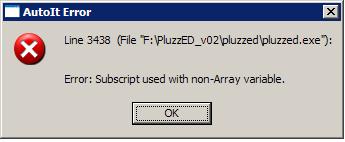

@czmaster :
1) après DL et dézippage : on n'a que 2 fichiers : pluzzed.exe et ffmpeg.exe .
2) après avoir entré une adresse on a le message suivant :
Merci pour le développement .
Édité le 10/08 à 0h45 .
A partir de la version "pluzzed 01" , j'ai récupéré les 4 premiers fichiers indiqués sur l'image (ci-dessous) .
Et , cela fonctionne (flux .ts , qui semble meilleur que .flv) .
Merci .
Re: Suivi Install Pluzzed v0.2
Publié : ven. 10 août 2012 07:33
En fait les fichiers que tu as mis servent à télécharger les mms://...wmv (msdl notamment)
Cette version de Pluzzed ne télécharge pas ces flux donc je n'ai pas inclus ces fichiers.
Le fait que tu ais eu une erreur une fois et pas la suivante doit être du à une mauvaise réponse d'un serveur Pluzz quand tu as lancé le téléchargement pour la première fois.
Des versions améliorées gèreront mieux ce type d'erreur ...
aazerty a écrit :Et , cela fonctionne (flux .ts , qui semble meilleur que .flv) .
C'est possible que la qualité soit meilleur en fait plusieurs qualité sont disponibles, là j'en choisit une par défaut mais dans les prochaines versions je laisserais aussi le choix à l'utilisateur

Je viens d'installer la version 0.3.
J'essayer de downloader sur Win XP
http://www.pluzz.fr/la-maison-france-5.html
J'ai systematiquement l'erreur:
Line 4150: Subscript used with non-Array Variable.
Ca ne m'a pas l'air du tout d'une erreur Pluzz mais bien un probleme dans le code.
Est-ce que je devrais installer la v 0.2 plutot ou Pluzzed?
