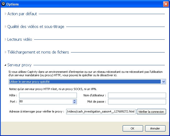

Étant en France, je vais avoir du mal à t'aider mais as-tu essayé de redéfinir le proxy dans les options de Captvty plutôt que de laisser "Utiliser les paramètres proxy du système" ?

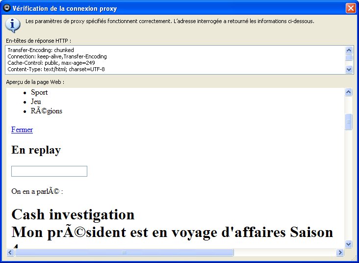

As-tu également essayé le bouton "Vérifier la connexion" qui est proposé à cet endroit (en entrant l'url de la page qui échoue) ?

Même en mettant ""Utiliser les paramètres proxy du système", quand j'utilise le bouton de vérification de la connexion, je vois toujours mon IP et pas celle du proxy, même si internet explorer est configuré avec le proxy en question et que j'accède sans problème à l'émission en question sur internet explorer.

Décidément, on a du mal à se comprendre. Mes questions étaient :
1°
- Image2.jpg (66.08 Kio) Consulté 7023 fois
2°
As-tu également essayé le bouton "Vérifier la connexion" ... (en entrant l'url de la page qui échoue) ? Qu'est-ce qui s'affiche ?
- Image1.jpg (63.28 Kio) Consulté 7023 fois

Mon proxy est de type Socks5, il ne peut pas être paramétré dans CapTV directement, c'est même écrit "Notez qu'un serveur proxy n'est ni un proxy Socks ni un VPN".
