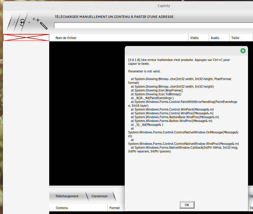

Messagede Pulsar33 » Sam 20 Jan 2024 08:03
Ayant une V3 fonctionnelle depuis quelques jours seulement, je ne sais pas si cette erreur est récente ou bien déjà signalée
Mais bon, la baguette magique plante (sous Linux Mint / WineHQ 9.0)

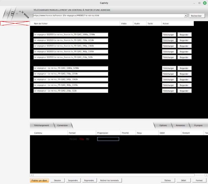

Messagede k3c » Sam 20 Jan 2024 17:13
alors dans la version actuelle ou la précédente, en utilisant la baguette magique, j'ai le même comportement, un message d'erreur comme quoi
yt-dlp.exe est utilisé par un autre process
mais ça télécharge
testé avec la vidéo de france.tv
Le voyageur S02E03 Le roi nu

Messagede Pulsar33 » Dim 21 Jan 2024 07:47
En effet, ça télécharge, c'est un moindre mal. Je n'avais pas remarqué parce que après l'erreur j'avais fermé Captvty
En revanche, c'est curieux, au début j'ai 5 lignes qui se sont affichées. J'ai lancé le téléchargement et ensuite seulement, les 5 mêmes lignes se sont affichées à nouveau séparées par une ligne vierge.

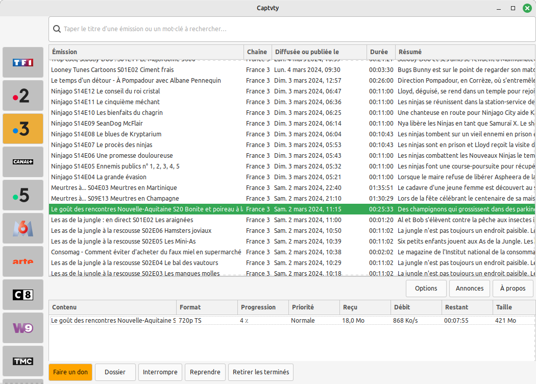

Messagede Pulsar33 » Sam 2 Mar 2024 11:22
L'installation de Captvty V3 sous Linux a été largement commentée dans d'autres sujets. On va se concentrer ici sur la V3 elle-même.
Ceci étant, et ça va peut-être se stabiliser rapidement, la V3 Windows est actuellement en avance sur la V3 Mac/Linux
Sous Linux, contrairement à ce qui se passe avec WineHQ et la version Windows (voir ci-dessus), l'affichage avec Mono de la version Linux est meilleur bien que les fonctions soient encore limitées dans la version publiée.
V3 sous Mono (version expérimentale).png (163.64 Kio) Vu 3675 fois
Quelques dysfonctionnements ont déjà été repérés :
- lorsqu'une recherche est engagée, un décalage entre le titre sélectionné pour le téléchargement et celui effectivement téléchargé a été vu au moins une fois
- l'application ne mémorise pas sa position ni la taille de ses fenêtres en quittant sous Mono (problème existant aussi en V2 sous WineHQ)

Messagede Pulsar33 » Sam 2 Mar 2024 20:55
Pulsar33 a écrit:Quelques dysfonctionnements ont déjà été repérés :
Il semble également que l'icone n'est pas présente dans l'exécutable pour Linux => affichage avec une "roue dentée" ...
