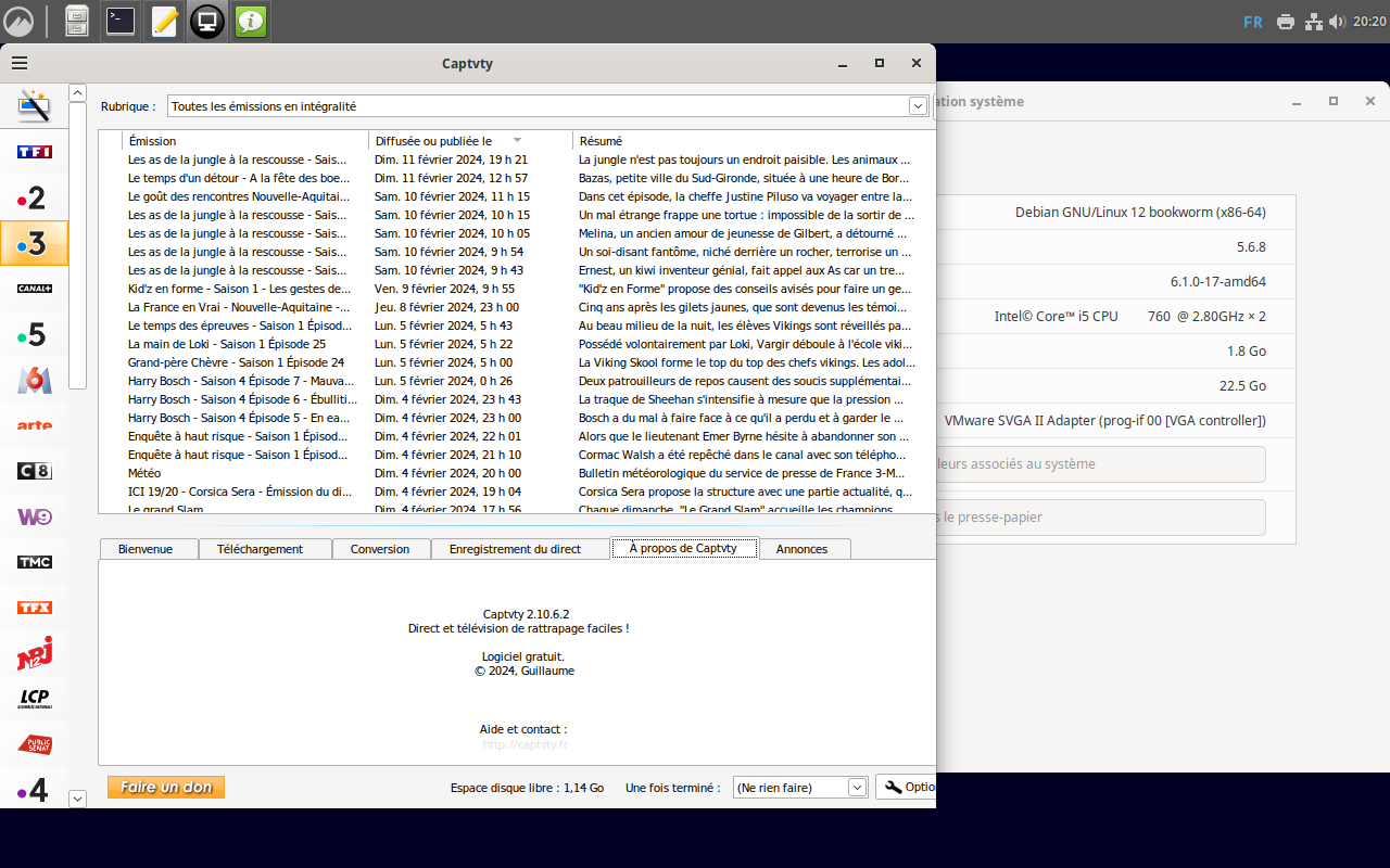

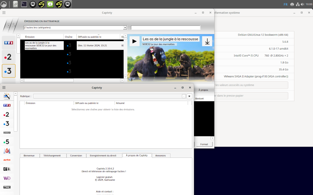

Messagede Pulsar33 » Lun 5 Fév 2024 10:15
Confirmation définitive : la procédure actuelle fonctionne mot pour mot pour une installation fraîche de Debian 12 cinnamon, WineHQ, Captvty V2 & V3 (prérequis spécifique de Debian : wget)
La taille du disque vmdk une fois tout installé est supérieure à 21.5 Go
