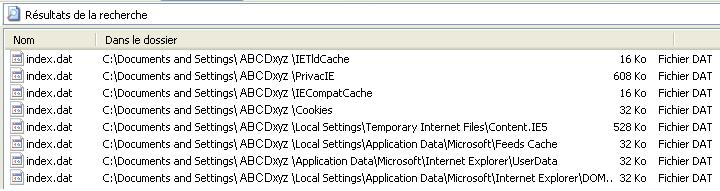

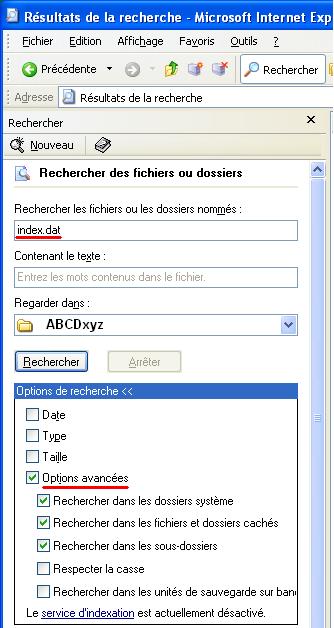

Maintenant , on peut effectuer une recherche sur le disque "NON ACTIF" (!!!) .
1) Trouver le répertoire "Content.IE5" (sous XP) et détruire ce qu'il contient .
2) Rechercher les index.dat et les détruire
3) Aller dans le répertoire "cookies" et tout détruire SAUF "desktop.ini" .
