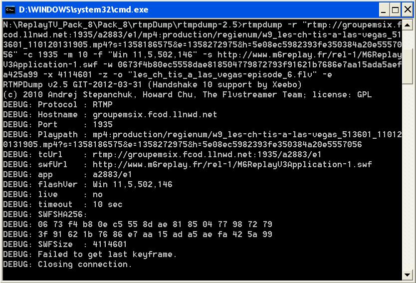

@dabiboo :
Lorsque je lance le fichier batch (avec rtmp) ; dans la fenêtre DOS , qui s'ouvre ,
je vois des informations , qui n'apparaissent pas avec rtmpe .
Elles permettraient de situer le pb de réception du flux
NB: Les données fournies ont été récupérées à partit de habiTv.log .
Re: habiTv 3.5.2 : correction D8 + D17
@dabiboo :
Comment interpréter , vers la fin de l'image , "Failed to get last keyframe" ?
Quentin
Message par Quentin »
Apparemment "Failed to get last keyframe" signifie que RTMPDump ne peut pas reprendre un téléchargement dont le fichier a été stoppé à 0 byte (car il n'y a aucune info).
Il faut donc effacer le fichier temporaire de 0 byte qui a été crée dans le dossier /downloads.
Mais ça ne résous pas le problème :(
@Quentin : Merci pour ta réponse .
NB: Dans mon cas , pour essayer , j'utilise un fichier batch , créé à partir d'infos fournies par habitv.log .
Les infos que l'on obtient suite au lancement du batch , semblent être valides ( remplacé rtmpe par rtmp ) .
Peut-être qu'il n'existe pas de flux RTMP et qu'il n'y a que des fragments (d'envoyés) ???
