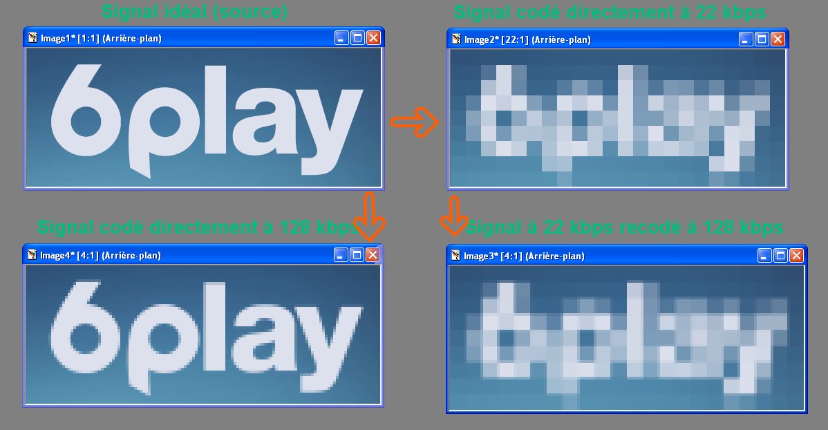

@aazerty :
Je ne conteste pas ce que dit mediainfo que je pratique régulièrement. Je dis que l'interprétation que tu en fais est fausse.
Pour que tu t'en rendes compte, je vais te le montrer avec des images, ce sera plus simple qu'avec du son.
Après ça, si tu ne veux pas comprendre, ce sera ton problème.
Exemples de ré-échantillonnages
Comparer les deux images du bas : à gauche un vrai 128 kbps, à droite un pseudo 128 kbps
Conclusion, si on ré-échantillonne un signal pourri à une fréquence plus élevée, ça reste un signal pourri.

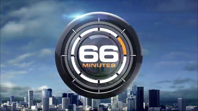

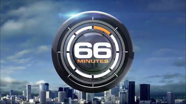

Publié : sam. 21 févr. 2015 01:30
JE N'AI AUCUN SOUCIS !
Qualité de la 1ère vidéo récupérée
Qualité de la dernière vidéo ( après 2 reprises )
