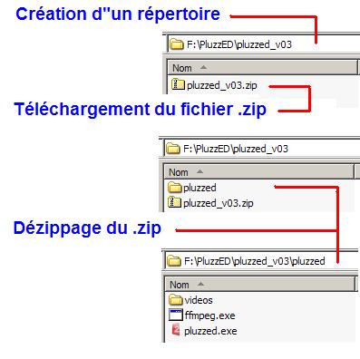

@Yaniis :
Exemple de processus d'installation (sous XP) :

Re: Aide PluzzDL
Message par Yaniis »
Merci beaucoup, depuis le temps que je cherchais. J'ai réussi a télécharger les vidéos que je souhaitais.
