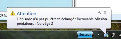

J'ai cliquer sur "Recherche" du menu et les index se sont bien créés, j'ai supprimer les lignes des 2 épisodes qui m'intéressent, mais j'obtiens ces messages d'erreur :
Avez-vous une idée de mon problème ? (J'ai mis à jour habiTv avec la v3.6.1 et mon java est à jour v7 update13)
Merci d'avance

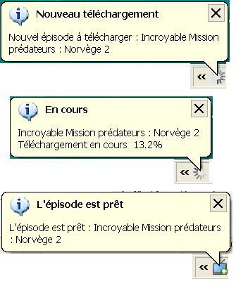

@Blupi : je viens de télécharger "incoyable" "... Thailande" sans PB .
Ne fais l'essai que pour 1 seul épisode à la fois .
Supprime les fichiers .index
Modifie grabconfig , mets à False les rubriques que tu ne veux pas utiliser (provisoirement) .
Relance la procédure . Just to see !!!

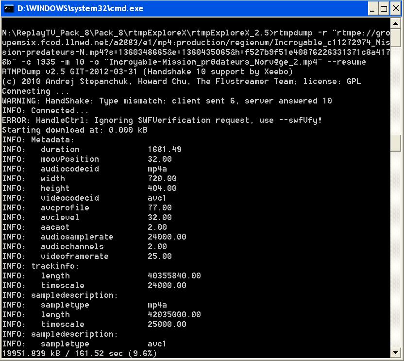

@Blupi : je t'indique que tout va bien pour moi .
En cours.JPG (30.12 Kio) Consulté 10799 fois

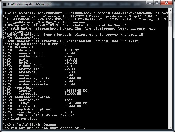

Tu peux essayer de créer un fichier batch . A placer dans le répertoire contenant rtmpdump.exe (v2.5) .
@echo on
rtmpdump -r "rtmpe://groupemsix.fcod.llnwd.net/a2883/e1/mp4:production/regienum/Incroyable_c11272974_Mission-predateurs-N.mp4?s=1360348665&e=1360435065&h=f527b9f51e40876226331371c8a4178b" -c 1935 -m 10 -o "Incroyable-Mission_prédateurs_Norvège_2.mp4" --resume
:fin
si rtmpe ne fonctionne pas , mets rtmp .
ADDITIF , rtmpe fonctionne .

Ah oui, je reconnais que tu es un bon, :pouce: j'ai créé le fichier batch et tout fonctionne nickel-chrome, je te mets un capture de la fenêtre de téléchargement arrivé à 100% :
Je tiens à te remercier, mais j'aimerais bien comprendre pourquoi ça ne fonctionne pas avec habiTv ??
Je me suis inspiré de ton batch pour récupérer "Norvège 1" je te mets le code que j'ai mis et donne moi ton avis :
@echo on
rtmpdump -r "rtmpe://groupemsix.fcod.llnwd.net/a2883/e1/mp4:production/regienum/Incroyable_c11272974_Mission-predateurs-N.mp4?s=1360398773&e=1360485173&h=7ccc96983f23243c7fd947cbd7afd915" -c 1935 -m 10 -o "Incroyable-Mission_prédateurs___Norvège_.mp4" --resume
:fin
Le téléchargement fonctionne bien, mais la video récupérée est la même que "Norvège 2", ça fait exactement pareil que pour "Namibie 1 et 2" où on récupérait toujours la même vidéo, c'est vraiment très étrange à moins que je ne me sois trompé dans mon batch.

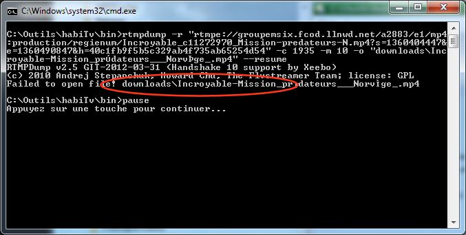

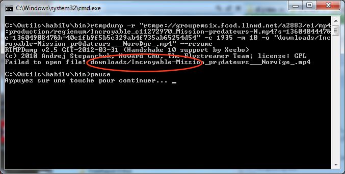

Autre remarque :
J'ai constaté que si je laisse le chemin par défaut de téléchargement, "downloads/Incroyable-Mission_prédateurs___Norvège_.mp4" le batch ne fonctionne pas par contre si je retire "download/" le batch fonctionne.
J'ai pensé qu'il faudrait que ce slash (/) soit remplacé par un anti-slash (\) puisqu'il s'agit d'un chemin Windows, mais malheureusement ça ne change rien.
Par contre si je mets le chemin complet "C:\Outils\habiTv\downloads\Incroyable-Mission_prédateurs___Norvège_.mp4" le batch fonctionne. Bizarre!!...

2) Les écrirures sous ( ou pour ) DOS utilise l' "\" .
3) Alors que les adresses pour le web utilisent les "/"
Donc écrire dans un batch "downloads/Incroyable..." , ne sera pas reconnu ,
pour 2 raisons , celle évoquée précédemment et le répertoire "downloads" qui n'existe pas .
Autre élément à prendre en considération , remplacer : é,è,ê (ect.) par e . (idem pour i) .
Si , il est envisagé de DL plusieurs épisodes , penser à changer le nom du fichier de destination :
Incroyable-Mission_predateurs_Norvege_1.mp4 et Incroyable-Mission_predateurs_Norvege_2.mp4
On ne peut pas télécharger 2 épisodes différents avec la même adresse : ..._c11272974_... (!!!) .

Il n'y a pas d'anomalie le répertoire "downloads" n'est pas présent dans le répertoire "bin" dans lequel s'exécute la commande. Pour que la commande originale fonctionne il faut se placer dans le dossier C:\Outils\habiTv\ (mettre le chemin complet ou ne pas préciser le dossier résout aussi le problème).
La plupart des commandes batch ("copy", "mkdir", ...) ne fonctionnent effectivement qu'avec "\" et pas "/" mais ici, c'est rtmpdump qui va interpréter l'argument "downloads/Incroyable..." et rtmpdump prend les "/".
Ok pour les accents ça peut poser problème sur certains systèmes, je vais voir pour les remplacer.
