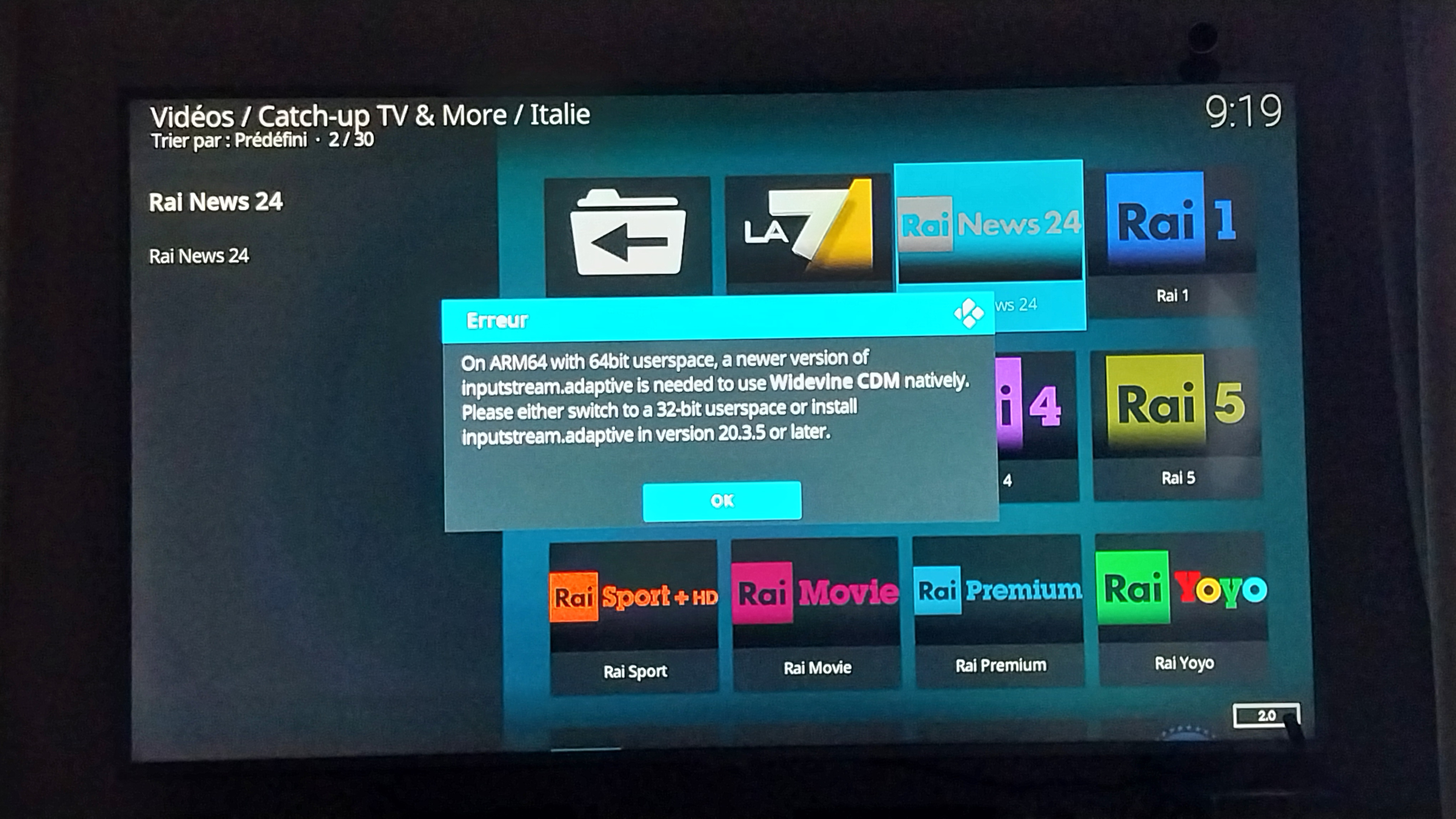

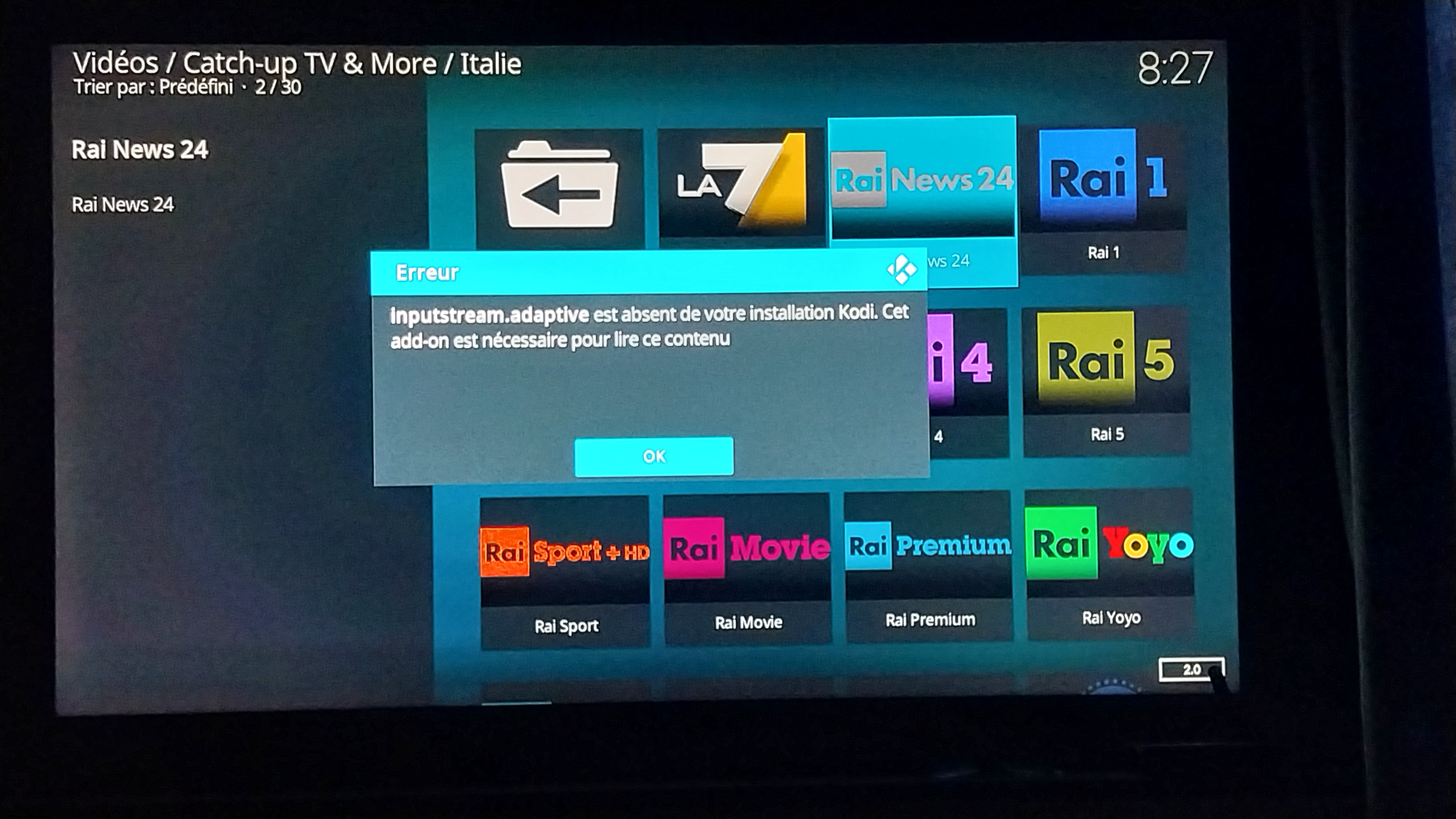

Sur la TV en direct Italie par exemple, voici le message qui s'affiche quand je veux afficher RaiNews24 :
Erreur ISA absent.jpg (1.58 Mio) Consulté 3011 fois
Pour autant, après avoir cliqué sur OK, l'affichage de RaiNews24 se fait bien (ce n'est pas le cas pour d'autres choix)

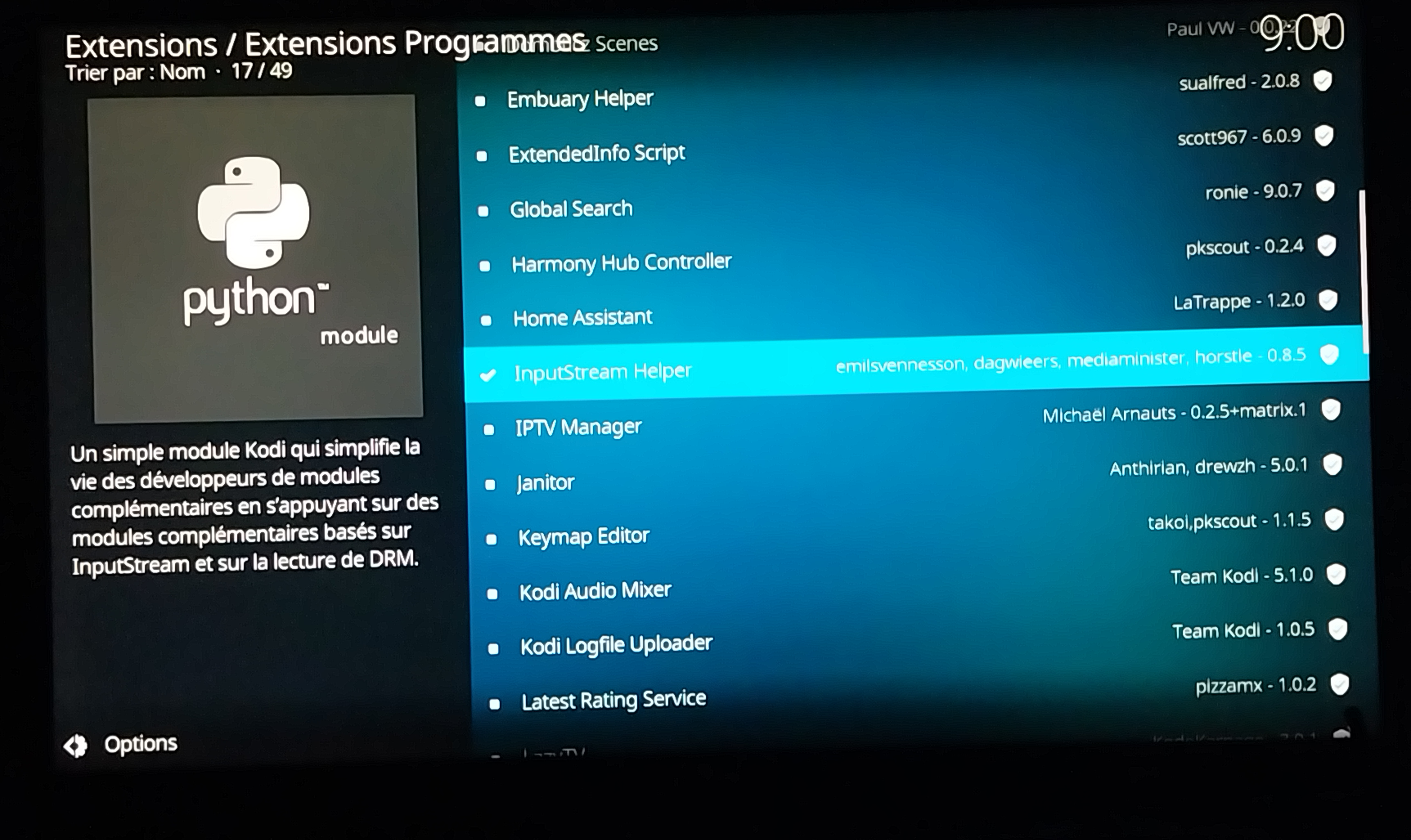

J'ai fouillé partout pour l'installer et la seule chose qui ressemble c'est ça :
Installation ISA helper est-ce utile.png (4.16 Mio) Consulté 3011 fois
Mais je ne sais pas si c'est utile et ça n'enlève pas le message d'erreur
J'ai alors tenté d'installer InputStream depuis l'extérieur de Kodi :
 sudo apt-get install kodi-inputstream-adaptive
Non seulement on a ce message d'erreur mais de plus on perd RaiNews24
Erreur ISA 64 bits.jpg (1.65 Mio) Consulté 3011 fois
Je l'ai donc désinstallé et j'ai retrouvé RaiNews24
 sudo apt remove kodi-inputstream-adaptive
Voilà déjà un problème très agaçant et surtout, on n'a aucun guide pour le résoudre

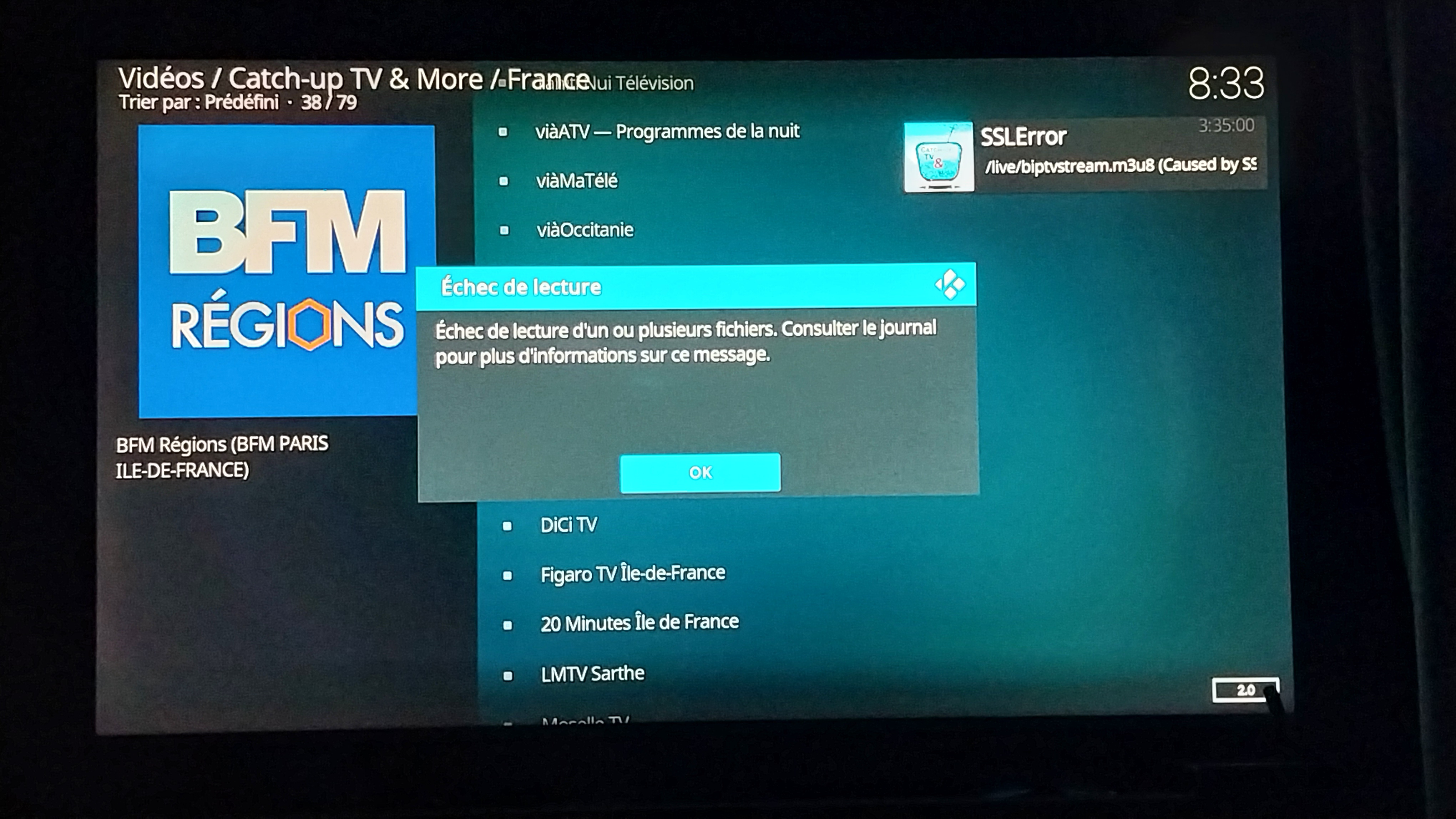

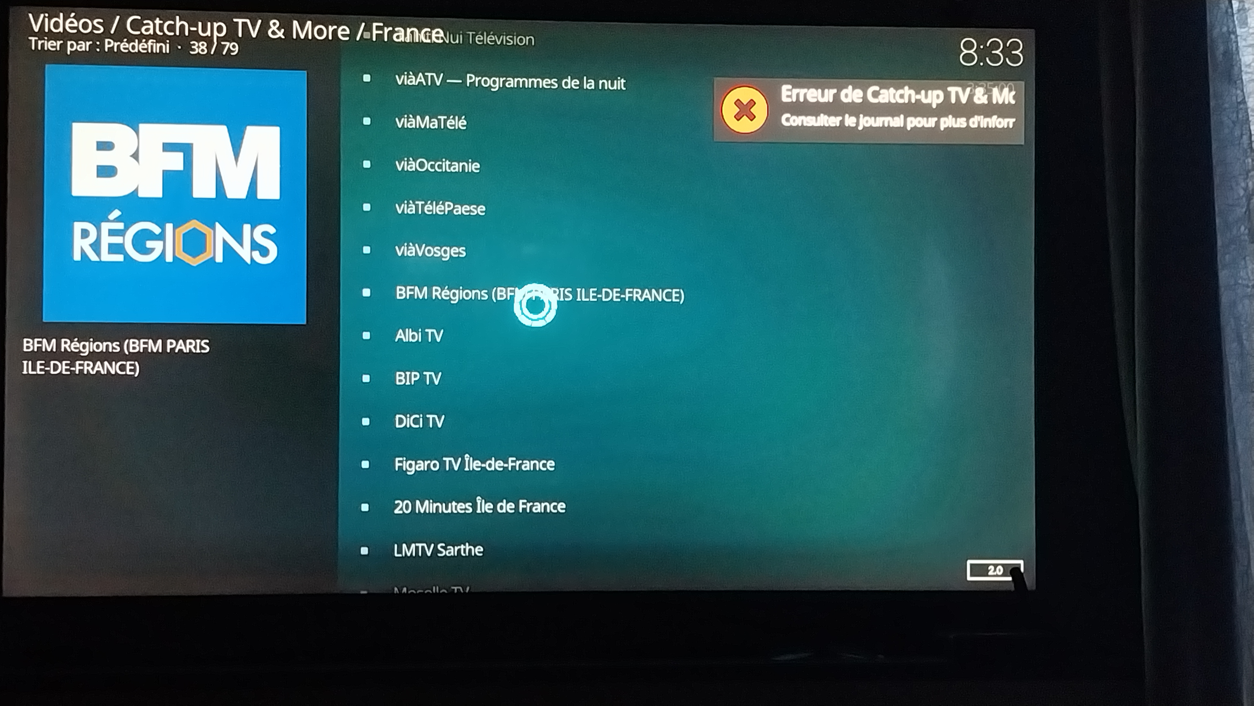

Voici une autre erreur fréquente de Catch-up TV & More et sans doute d'autres pluggins
En cas de problème, le pluggin me dit de consulter le Journal des évènements, d'abord par un notification :
Erreur BFM Régions Consulter Journal 1.jpg (2.59 Mio) Consulté 2991 fois
Puis carrément par un Popup :
Erreur BFM Régions Consulter Journal 2.jpg (1.58 Mio) Consulté 2991 fois

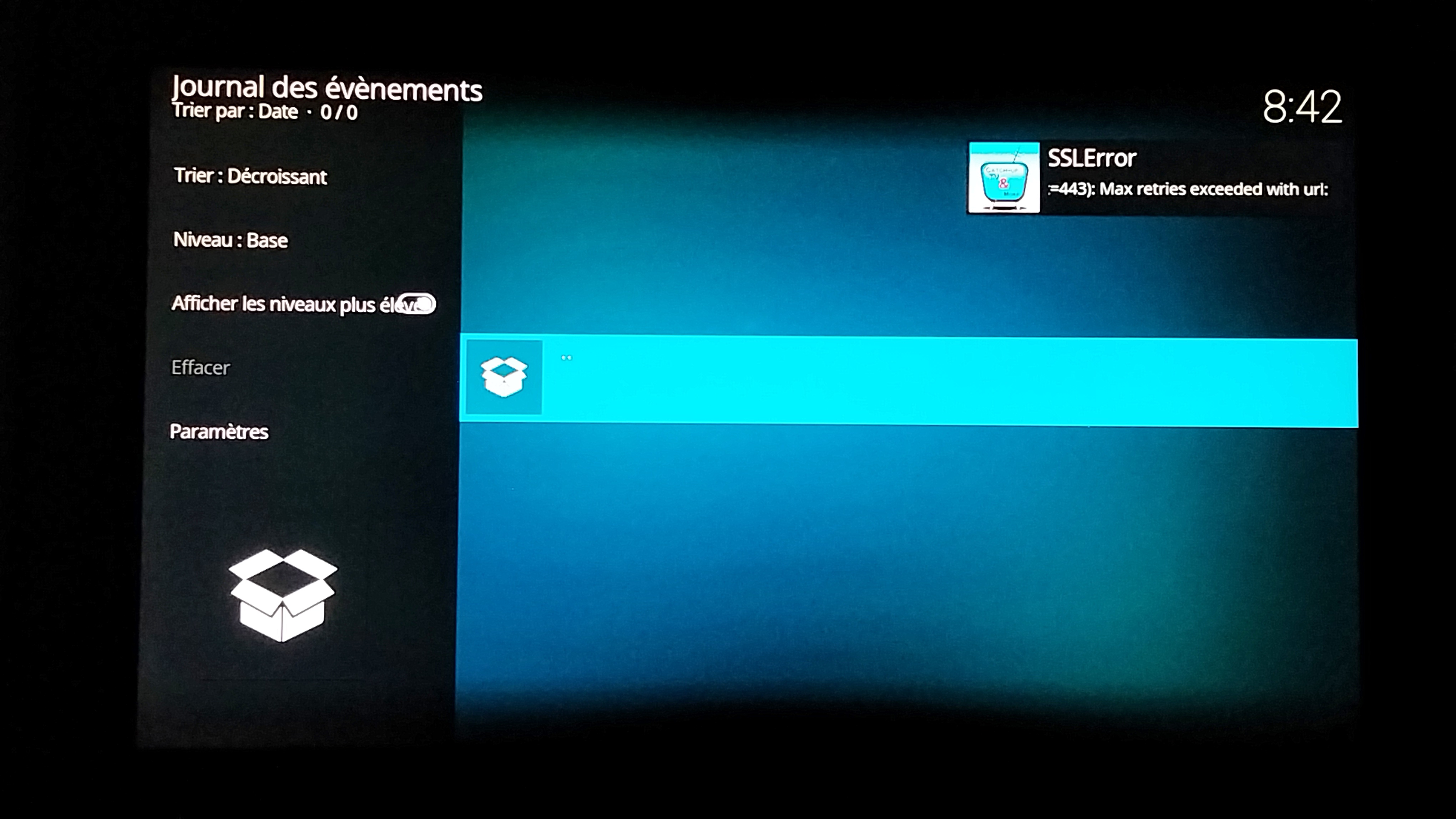

Mais j'ai beau essayer tous les réglages du Journal des évènements, je n'y vois jamais rien d'indiqué
Erreur BFM ou autre mais Journal toujours vide.jpg (1.12 Mio) Consulté 2991 fois
La seule chose que j'ai jamais vu dans ce Journal est un message indiquant que Kodi a bien démarré
C'est quoi le problème ?

La version de Kodi que tu as installée n'est plus supportee depuis longtemps. Catchuptvandmore (abrégé en CUTVM) ne peut pas fonctionner avec elle puisque CUTVM utillise inputstrdeam adaptive qui n'est supporteé que dans la version de Kodi (c'est un choix du développeur de Inpustream Adaptive et il est compréhensible)
Il faut donc que tu installes la dernière version de Kodi (v21 Omega)
Après il y a une mauvaise compréhension de CUTVM. CUTVM ne rend pas possible le visionnage de tous les chaînes du monde. Seules les chaines accessibles légalement sur un territoire donné sont visionnables.
La rai n'est pas regardable légalement en France, donc tu ne pourras pas la visionner avec CUTVM. Les italiens peuvent regarder la rai avec CUTVM mais n'ont pas accès aux chapines françaises.

Je crois que le plus énervant c'est quand Kodi te dit de regarder le journal pour avoir l'explication de l'erreur et que le journal est vide :evil:
